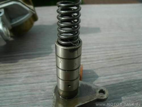

und hier jetzt noch die Bilder
der NWV war 30000 km verbaut, und seit ca. einen 1/2 Jahr hat die bank 2 wieder morgens schön gerasselt, aber halt nicht immer.
Nach dem Ölwechsel wurde es immer schlimmer, und auch nach dem Ölwechsel wurde auf einmal der Fehler 17930 abgelegt, der auch immer wieder kam.
MWB 93 sagte das die bank 2 nicht gleich ist, die bank 2 verstellte sich immer mit verzögerung, also das ganze mal angeschaut und den deckel runtergemacht, an den Laufschienen konnte man auf anhieb nur eine minimale Laufspur der kette sehen.
Also den NWV ausgebaut und siehe da, der klemmt.
auf den Fotos sieht man das ganz gut das dieser geklemmt hat, was noch dazu kam das die Bohrung in der Mitte für die feder zu klein war, diese feder klemmt nahezu fest in der Bohrung.
Also ein Material Fehler bzw. ein Herstellungsfehler.
Habe zum tausch den Zahnriemen aber runtergemacht, aber nur die Einlassnockenwellen rausgemacht.
alles wieder zusammmen, und auch gleich mal eine Log fahrt gemacht ob, die beiden Bänke wieder gleich sind, passt jetzt wieder alles.
Nun bin ja ja mal gespannt ob die bank 1 auch irgendwann noch kommt.
lg frank
