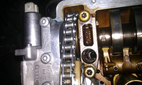

So nachdem ich alles neu gemacht habe, sollte gestern eigentlich die große Fahrt stattfinden, aber die ist ins Wasser gefallen.
Nach dem Tausch der Nockenwellenversteller und neuer Kette, habe ich folgendes Problem, das der Dicke läuft wie ein Trecker.
Die 16 Kettenglieder auf Bank 1 und die Stellung der NW auf OT ist OK.
Bilder sind mit dabei
Auf Bank 2 sieht die sache aber schon ganz anders aus
da ist die OT Stellung leicht versetzt
OT Stellung Auslass ist OK, aber der Einlass fluchtet nicht,
die Kettenglieder sind auch 16 / sozusagen 15 + je einen halben Zahn nach außen versetzt also am Ende auch 16
und auch die Bilder im Anhang.
da die Kettenglieder stimmen was ich jetzt mal annehme, weiß ich nicht mehr wo ich den Fehler suchen soll,
beim zahnriemen tausch, waren die NWR gelöst, habe dann mit 15 NM vorgespannt aber irgendwie haut das nicht ganz hin.
laut MWB 93 habe ich im Leerlauf im Feld 3 eine 2 stehen und und in Feld 4 eine 8 stehen,
bei Teillast ändert sich der Wert in Feld 3 auf 5 und in Feld 4 auf 11
könnte es sein das ich den zahnriemen um einen Zahn versetzt montiert habe, ein Zahn ist ja ca. 6 grad so wie ich das in anderen Beiträgen gelesen habe.
Bevor ich jetzt wieder alles auseinander baue wollte ich mal die Hilfe im Forum benutzen, da ich mir schon einige Beitäge durchgelesen habe, es bei mir im Kopf aber noch nicht klick gemacht hat.
warscheinlich sehe ich den Wald vor lauter Bäumen nicht, und die Lösung ist ganz einfach
Mfg Frank

Hab meinen (S6 BJ 2001) heute endlich zusammengebaut nachdem ich endlich mein eigenes Werkzeug bekommen hab. 2 neue NWV + neue Kette Fahrerseite. und da liegt nämlich mein Problem: mit der neuen Kette bekomm ich die Position der elNW nicht hin. Ein anderes Forenmitglied meinte, dass wenn ich nicht näher hinkomm, dann soll ich zusammenbauen. joa jetzt "rumpelt und humpelt" er so vor sich hin und sobald dass er warm wird krieg ich ihn nicht mehr an. Bei mir sind die Steuerzeiten jedoch erheblich differenzierter, als der TE es damals hattest (siehe Bild). bin gut 1-2 mm neben der Markierung. Hab aber die besagte Kettengliederzahl eingehalten. mit mehr Glieder wirds noch schlimmer (in andere Richtung) hatte gehofft, dass der NWV das ausgleicht, so meine theorie.

danach hab ich nochmal KW auf OT gedreht und NW-arritierung eingesetzt... naja passt wie die Faust auf's Auge, also liegst schon mal nicht an der alNW-Steuerzeit.

Da du von mir ja die Aussage mit dem Zusammenbau erhalten hast, will ich natürlich weiter was dazu beitragen. Das Problem stammt schonmal nicht von der kleinen Lücke, der Versatz ist vertretbar und technisch nicht zu verhindern, wie du gemerkt hast.interessant wäre die Leerlaufluftmasse und was im Speicher steht. Bin mir zu 99,9% sicher dass es ein anderes Problem ist - falschluft oder ein nicht aufgesteckter Stecker fallen mir da ein. Klingt so aus der Ferne nach Drosselklappe...
