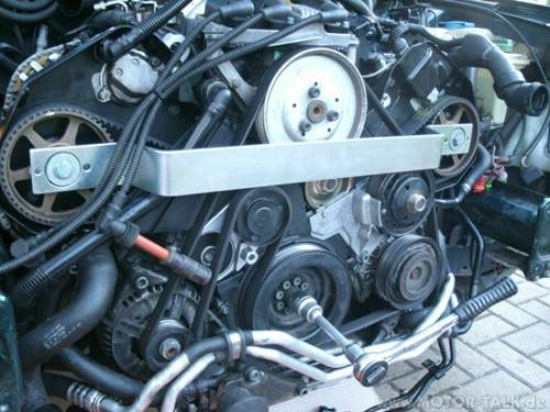

So nachdem ich alles neu gemacht habe, sollte gestern eigentlich die große Fahrt stattfinden, aber die ist ins Wasser gefallen.
Nach dem Tausch der Nockenwellenversteller und neuer Kette, habe ich folgendes Problem, das der Dicke läuft wie ein Trecker.
Die 16 Kettenglieder auf Bank 1 und die Stellung der NW auf OT ist OK.
Bilder sind mit dabei

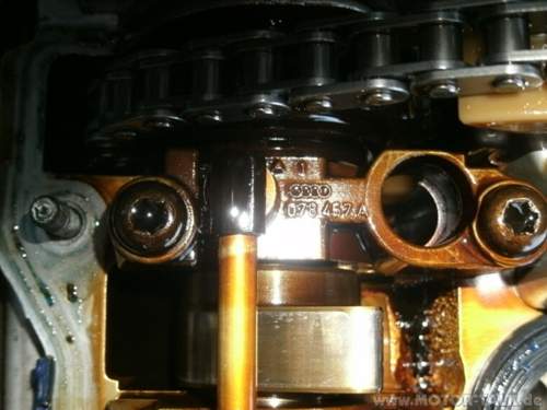

Auf Bank 2 sieht die sache aber schon ganz anders aus
da ist die OT Stellung leicht versetzt
OT Stellung Auslass ist OK, aber der Einlass fluchtet nicht,
die Kettenglieder sind auch 16 / sozusagen 15 + je einen halben Zahn nach außen versetzt also am Ende auch 16
und auch die Bilder im Anhang.
da die Kettenglieder stimmen was ich jetzt mal annehme, weiß ich nicht mehr wo ich den Fehler suchen soll,
beim zahnriemen tausch, waren die NWR gelöst, habe dann mit 15 NM vorgespannt aber irgendwie haut das nicht ganz hin.
laut MWB 93 habe ich im Leerlauf im Feld 3 eine 2 stehen und und in Feld 4 eine 8 stehen,
bei Teillast ändert sich der Wert in Feld 3 auf 5 und in Feld 4 auf 11
könnte es sein das ich den zahnriemen um einen Zahn versetzt montiert habe, ein Zahn ist ja ca. 6 grad so wie ich das in anderen Beiträgen gelesen habe.
Bevor ich jetzt wieder alles auseinander baue wollte ich mal die Hilfe im Forum benutzen, da ich mir schon einige Beitäge durchgelesen habe, es bei mir im Kopf aber noch nicht klick gemacht hat.
warscheinlich sehe ich den Wald vor lauter Bäumen nicht, und die Lösung ist ganz einfach
Mfg Frank

Den Bildern nach sieht das doch bestens aus mit den Markierungen.
Ich würde mir eher Gedanken um andere mögliche Fehler machen.
Wie lange ist er denn Probegelaufen? DK angelernt? Alle Schläuche dran?
ausser die Einlass Nockenwelle, die steht nicht 100 % bei OT
ich weiß ja nicht ob es da sowas wie ein Tolerranzbereich gibt,
der Pfeil auf'm Lagerdeckel ist nicht 100 % mittig von der Aussparung der Nockenwelle

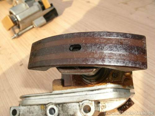

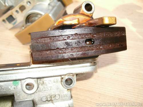

Hier jetzt erstmal die Bilder von den 2 alten Nockenwellenversteller
Bilder sagen alles, wobei der von Bank 1 garnicht so schlimm aussah.
Habe gestern alles wieder zusammnengebaut, schnauze vor Kühlwasser raus und erstmal gestartet.
springt an, läuft ein wenig von den Drehzahlen hoch runter schwankt so ca. um 200
zwischen 600-800 Um
nach so 5-9 Min. fängt er sich, läuft aber nicht ganz sauber.ein ganz klein wenig rauh im leerlauf,
zittert ein wenig, im Leerlauf
ob er ein Leistungsloch oder eine Steigerung hat werde ich erst nach der Probefahrt wissen
was sagt eigentlich der Messwertblock 93 genau aus, weiß das einer.?????
heute werde ich alles wieder komplett zusammenbauen und erstmal eine große Fahrt machen,
kann ja sein das das MSG erst wieder sich an die neuen Sachen gewöhnen muß, da bin ich allerdings komplett überfragt.
aber hier jetzt erstmal die Bilder

Stehen die Nockenwellen auf OT nun so, wie im Eingangspost zu sehen? Denn so, wie ich das dort sehe, ist die Markierung nur 1 bis 2mm daneben. Das sollte aber nicht für so krasse Probleme sorgen, die Verstellung durch den NWV ist da weitaus stärker und dabei läuft der Motor ja dennoch wie er soll.
Wenn es wirklich so minimal ist, wie im Bild zu sehen, dann denke ich, dass die Ursache wo anders liegt.
