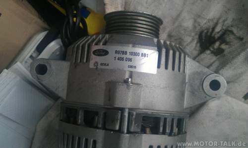

Wenn du mir ne mailaddy gibst schick ich dir Foto hatte sie fotografiert.kabb sie vom Handy hier nicht hochladen
Naja, mich wundert nur, dass sie nicht online steht, diese Motorcraft Lichtmaschine. Habe vor kurzer Zeit nämlich auch eine gesucht, wenn ich eine von Motorcraft unter 100 Euro gefunden hätte, hätte ich sie bestimmt gekauft. Wie hast du die gefunden? Angerufen und gefragt oder wie?
P.S. Die 95A No-Name (2. von oben in meinem Link) kostet 99 Euro und keine 200 Euro
Du musst auf den original Preis gucken was die generell kostet und bei dem generellen Preis kann es wohl kaum billig Produkt sein.
Steht doch immer statt 335 nur 99 EUro.
Die Firma steht auxh nie das sieht man erst nach Lieferung.
Ich denke das die einfach aufbereitet werden komplett neu und dann wieder verkauft werden daher alttei Rückgabe.
Ja ich hatte angerufen meine Teile Nummer genannt und nach einem Tag war sie da.
Verpackung war auch niy bekanntes aber die Lima da stand hinten Tatsache motorcraft drauf.
Ok, dann hast du sicher ein Motorcraft Teil gekauft, welches von einer nicht bekannten Firma überholt wurde.
Ich erzähle hier nebenbei meine Erfahrung: generalüberholte Lichtmaschine direkt bei Ford für ca. 250 Euro gekauft. Überholt wurde das Teil in Polen, neuer Ford Aufkleber war drauf (Remanufactured in Poland). Das Teil hat exakt 1 Jahr und 1 Woche gehalten, dann war sie kaputt. Garantie war leider gerade abgelaufen, so bin ich auf die Kosten sitzen geblieben. Ich hoffe, deine hält länger
Imag1002
