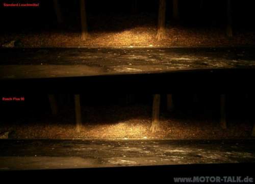

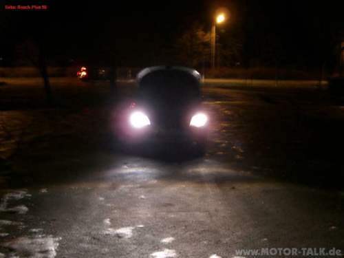

So, ich hab die Lampen zu Weihnachten von meiner Frau bekommen! ;)
War auch mal so frei und hab ein paar Bilder gemacht, wo ich Weißabgleich auf manuell gesetzt habe.
Ich muss aber dazu sagen 90% mehr, sind es auf keinen Fall. Sie wirken minimal weißer und bringen etwas mehr Licht auf die Straße.
Die Bilder im Anhang:
Bosch-plus-90 a
Bosch plus 90 b
Denke auch, dass der Unterschied zur Osram nicht wirklich spürbar ist...
Jedoch ist der Preis der Bosch noch zu hoch (für meinen Geschmack), Osram will ja nur die hälfte :D
