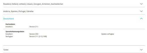

Die Verwirrung um Comand updates ist schon lustig. Mercedes schafft es anscheinend nicht, dem Nutzer zu vermitteln, was denn nun diese Remote updates so updaten...und was nicht.
@Chabunki: nein, Deine Motorsteuerung updated es nicht. Und ja, es geht immer nur im Update weiter, wenn Du fährst oder über Zündung Deine Batterie leermachst ;-)
Diese remote updates sind ja ohnehin der Witz, denn die Sprachdaten muß man sich ja dann wiederum selber online vom Portal holen. Und die Angaben da sind ja auch seltsam.

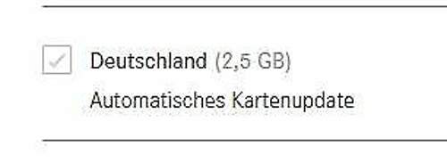

Sieht man sich die Liste der möglichen, manuellen Updates an, dann stehen da die Sprachdaten mit 213,3MB.
Wenn man dann auf "Manuell aktualisieren" klickt, dann erscheint in der Liste nur noch Deutschland "automatisches Kartenupdate" mit 2,5MB. Startet man das, dann sieht man im Download Manager, dass er die Sprachdaten aktualisiert mit 213,3MB.
IT hat MB nicht im Griff. 2,5 oder 213,3 MB ist ja wohl ein kleiner Unterschied.

Der Unterschiede hat doch hier im Forum schon jemand erklärt, oder?
Die 2,5MB per automatischem update sind nur die Unterschiede, die 213MB der komplette Datensatz.
[Von Motor-Talk aus dem Thema 'Comand Online Karten-Update aufgehängt' überführt.]
Das mag schon sein. Aber im Portal bekommst du die Liste der manuellen Updates und da steht Deutschland mit 213MB Sprachdaten. Und wenn Du dann in dieser Liste diesen manuellen Download anklickst, dann steht da 2,5. Und runterladen tut er 213. Das meine ich. Das ist nicht konsistent.
