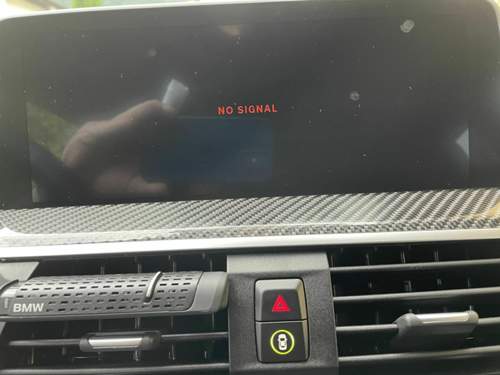

Hallo Zusammen,
habe seit gestern iStep 03/21 aufgespielt bekommen, nachdem ich noch eine 2019er Version drauf hatte (habe ID7)
Ein paar Dinge sind mehr aufgefallen:
Automatik im Comfort schaltet "direkter", vorher war es nicht so griffig.
Lenkrad einen Tick straffer, Drittanbieter Auswahl für z.B. Alexa nun vorhanden und funktioniert auch. Laptimer M vorhanden, Icon Motortemperatur neu.
Was mir negativ aufgefallen ist, dass zwischendurch immer das Gastprofil beim Starten erscheint und ich mich mit meinem Profil über den PIN neu anmelden muss.
vg
das mit Gastprofil ist bei mir auch, dann Display kein Signal bleibt Dunkel, Telefon aktives Gespräch beim einsteigen wird nur sporadisch im Auto übernommen, Sprachsteuerung Hy BMW geht auch immer wieder nicht, hätte ich nur die Software 7/2020 gelassen da war alles perfekt.
hab ID 7

Das sind ja schlimme Berichte! Will das 03/21 am Montag draufspielen lassen.
Lassen sich diese "überraschungen" vielleicht durch einen üblichen Reset wieder heilen?
Ja schon ist aber lästig, würde es im Nachhinein nicht aufspielen
Mir wurde mal von der Connected Hotline geraten nach einem iStep Update bei stehendem Fahrzeug (Zündung an, Motor aus) einen Reset zu machen und die Dienste zu aktualisieren und dann das Fahrzeug mindestens 15 Minuten nicht zu nutzen, damit sich im Hintergrund alles mit den Servern synchronisiert.
Es ist auch ratsam das Connected Profil und alle gekoppelten Geräte komplett vom Fahrzeug zu löschen und neu einzugeben, wenn es da nach einem Update Unregelmäßigkeiten gibt.
Ich hatte nach meinem ersten iStep Update auch selten mal die Meldung mit dem Gastprofil. Die Hotline hat mir dann beim Auslesen des Profils im Fahrzeug bestätigt, dass zwar mein iStep aktualisiert wurde, aber noch ein paar Dienste auf Aktualisierung warteten, da dies nur im Stand bei ruhendem Fahrzeug und gutem Empfang der Connected Dienste zuverlässig durchläuft. Ob das stimmt, kann ich nicht sagen, aber nach Durchführung der obigen Prozedur ist das Problem nie wieder aufgetreten.
Alles wie beschrieben gemacht , aber hat nichts gebracht, Fehler kommen immer wieder .
Das ist ja ärgerlich. Bei mir wurden leider lediglich die elektrisch gefahrenen Kilometer gelöscht, sonst habe ich keine Probleme mit 3/21.
Die erste Zeit keine Fehler , die kommen nach und nach, gehen und kommen verstehe das eigenleben nicht,
