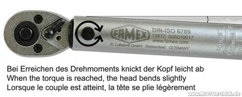

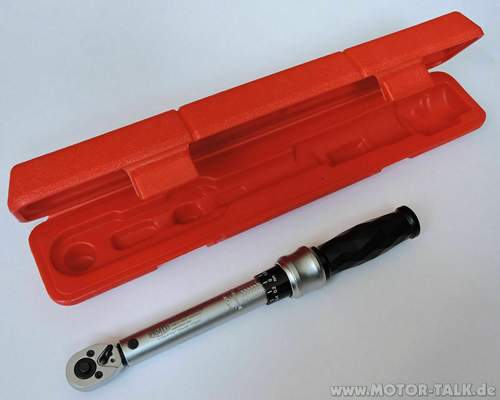

Da liegt der Hase im Pfeffer. Einen Drehmomentschlüssel mit dem Spreizungsbereich gibt es nicht.
Von 10-220??? Noch nie gesehen... wenn du einen Guten haben willst legst du von 5-40 NM Locker 60 Euro hin
Ich habe einen von Famex, der ist top. Kostet ca. 40 Euro. Ich habe auch den nächstgrößeren von dem Hersteller und noch einen von Gedore für die ganz großen Drehmomente.
Man sollte natürlich besonders für die kleinen Drehmomente einenen hochwertiges Werkzeug benutzen.
81j3vcxsxpl-sl1500
71q7dp2pfjl-sl1500
Und bei Glühkerzen sollte er rechts- und linksauslösend sein.
