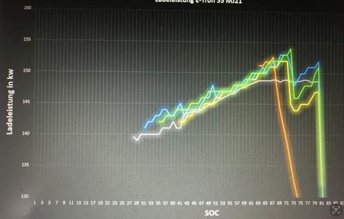

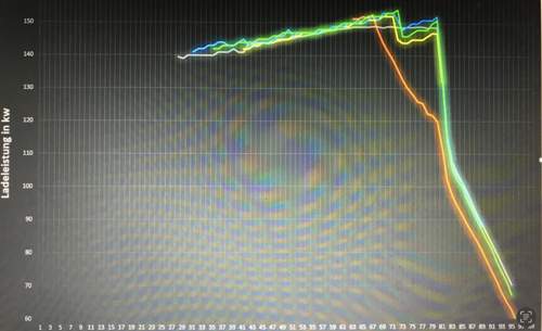

War jetzt mit meinem E-Tron 55 02/2020 mit allen updates auf Sardinien und habe dabei regelmässig an Ionity/Enel X Ladern gezogen. 5 Ladekurven habe ich mitprotokolliert.
Wenn man bei SOC kleiner 50 mit dem Schnellladen startet geht die Kurve hoch auf bis zu 154 kw (bei SOC 72%), fällt dann bei 75% ab auf rund 145 kw um dann bis 80% wieder langsam zu steigen. Bei 81% geht es dann steil bergab. Habe einmal bei SOC 63% angefangen zu laden, da kam der Wagen nicht über 145kw und die Kurve fiel deutlich früher steil ab (rote Kurve)
Fazit: Bis 80% hohe Ladeleistung um die 150kw wenn man bei einem SOC kleiner 50% startet. Startet man später ist die Kurve deutlich flacher. Die selbe Graphik zweimal. Einmal das Gesamtbild und dann einmal komprimiert der Kernbereich grösser 130kw Ladeleistung
Komprimiert Bereich grösser 130kw
Gesamte Ladekurve

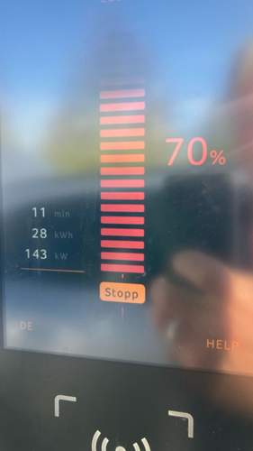

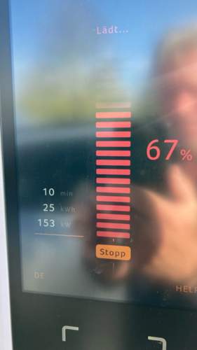

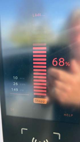

e-tron 55 Bj. 06.22 ca. 10.000km auf der Uhr, bis jetzt auch noch kein Werkstatt Besuch notwendig gewesen.
Ab 68% fiel die Maximale Ladeleistung von 153kw ab.
+2
Sieht genauso aus wie die von meinem e-tron 55 Bj 09.22 ca. 3200 km.
