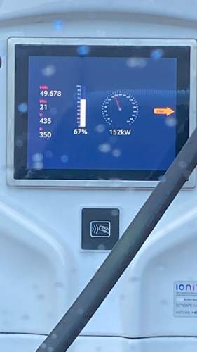

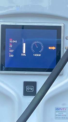

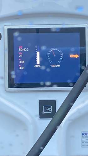

Gestern an Ionity geladen. Start bei 8% SoC, ging dann mit 140Kw los und steigerte sich bis 152Kw bei 67%. Ab 68 % ging es dann Berg ab wie auf den Bildern zu sehen ist. e-tron55 BJ. 06.2022
+2
Also ich glaube man kann feststellen, dass die neueren Fahrzeuge tatsächlich eine veränderte Ladekurve haben, die sich auch nicht nach ein paar Ladevorgängen wieder zur alten Kurve wandelt, wie es bei den Fahrzeugen mit Update war. Die Katalogangabe "30 Minuten von 5% bis 80%" wird trotzdem eingehalten, darüber hat man aber schon einen spürbaren Nachteil.

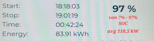

So, heute habe ich auf der Rückfahrt aus dem Urlaub meinen neuen e-tron 55 MJ23 mal von 7% -97% SOC geladen. Das waren rund 42 Minuten. Das reicht zwar nicht ganz für 0-100% in ca 45 Minuten ist aber auch nicht so richtig weit weg. Geladen wurde an einem 150kW Lader, kein Ionity. Bei 95% SOC hat er noch mit 50 kW geladen.
