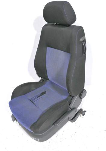

Ja, würde ich auch fahren, ich brauche den blauen Highline 1 und dann nicht kaputt, falls das jemand ließt🙂 Fast unmöglich, einen zu bekommen.

Wo meinst du bei Kleinanzeigen, habe ich schon, niemand hat sich gemeldet. Im Internet gibt es genau einen der aber auch schon kaputt ist, ist für ein 3 Türer.
Golf 4, 3 Fahrersitz, Highline 1
Ok. Nein ich meinte schon hier, also passt. Ich werde mal darauf achten. In rot habe ich den jedenfalls schon gesehen. Was darf der Kosten?
