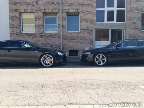

Alternativ würde ich dir die y design empfehlen. Siehe Foto rechter A5, tolle Felgen und 8,5j et32 also passt!
