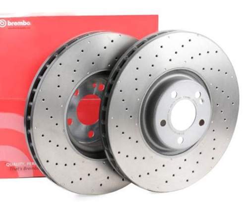

Im Februar habe ich alle 4 Bremsscheiben und Beläge wechseln lassen. Bremsscheiben habe ich die CO-CAST DISCS LINE von Brembo genommen und Beläge ebenfalls von Brembo. Die CO-CAST DISCS LINE sind genau wie beim Original Verbundbremsscheiben.

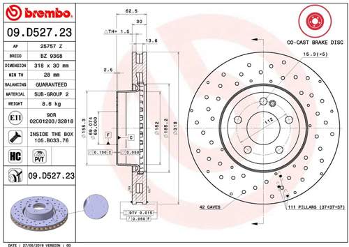

weisst du genau was anders ist? Hier die techn. Zeichnung der Scheibe für meinen 180er mit AMG Paket
Brembo
