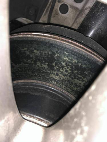

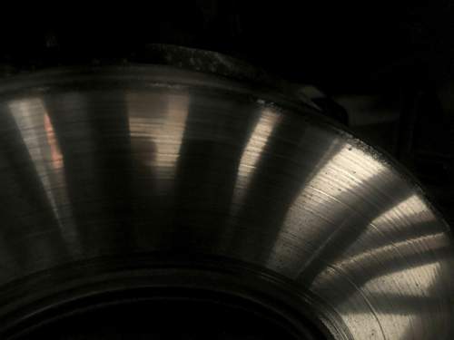

Zu TRW kann ich nur sagen, dass die aktuelle Charge wohl Mängel aufweist. Habe meine Bremsen vorne jetzt zum zweiten Mal reklamiert, die (freie) Werkstatt ist ratlos und macht jetzt original BMW Scheiben und Beläge drauf.
Beläge und Scheibe beides TRW.
Die schwarz lackierte Nabe sieht zwar schön aus (langfristige Erfahrungen werde ich wohl keine teilen können... 🙂 ), hilft aber alles nichts.
Anbei mal ein Bild wie die erste Scheibe nach 4 Wochen aussah. Wurde etwa 500km schonend eingefahren, keine Vollbremsung, Auto steht immer trocken in der Tiefgarage...
Die neue Scheibe sieht zwar nicht ganz so schlimm aus, aber einwandfrei ist diese auch nicht. Riefen kann man denke ich deutlich erkennen, die gesamte Scheibe ist mit kleinen schwarzen Flecken übersäht.
Die aktuelle Scheibe weist auf beiden Seiten innen und aussen Riefen auf und fängt auf der Lauffläche an zu korrodieren. Fährt sich auch nach 300km Autobahn nicht "sauber"
Darüber hinaus ist die Bremsleistung "anders" als bei der original. Druckpunkt ist recht hart. Bremse lässt sich nicht so schön dosieren wie die vorigen (original).
Scheibe die erste
Scheibe die zweite
@svapa: Sieht aber echt sehr unschön aus..
