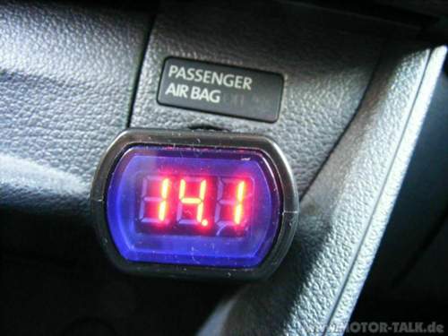

Hast Du denn mal gemessen welche Ladespannung bei deinem Caddy am Fahrzeugakku anliegt? Falls noch nicht, mach' das doch bitte mal bevor wir hier über Probleme diskutieren, die es möglicherweise gar nicht gibt😉.

Das kann man doch sehen wenn man so ein 3€ Teil
http://www.ebay.de/.../390606123011?...
bei laufendem Motor in die Bordsteckdose setzt.

Das kann man doch sehen wenn man so ein 3€ Teil bei laufendem Motor in die Bordsteckdose setzt.
Mit dem Teil misst man keinen Strom, da sieht man im besten Fall so ungefähr die Ladespannung, mit einem günstigen Multimeter für um die 20€ käme man sicher auf einen verläßlicheren Wert. Aber wie schon geschrieben, es führt zu nichts wenn hier grundsätzliche Diskussionen geführt werden, es dem Fragesteller aber schon zuviel ist mal kurz die Ladespannung zu messen. Ich schreib' jetzt hier schon länger an diesem Text, als der Vorgang dieser Spannungsmessung dauern würde und deshalb ist es aus meiner Sicht reine Zeitverschwendung sich hier weiter einzubringen...und Tschüss😁.
Also mein Multimeter sagt auch 14,1V
