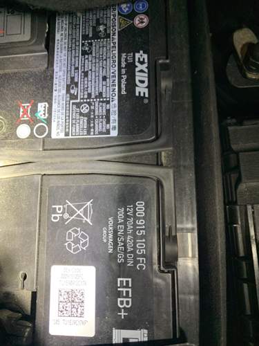

Guten Tag, meine Batterie 70Ah ist 5 Jahre alt und durch Start-Stopp und Kurzstreckenbetrieb müde. Das Auto ist ein Caddy IV TDI 110kw von 4/2017. Kann ich selber eine Batterie kaufen und wechseln oder muss sie „angelernt“ werden? Kann eine größere Batterie verbaut werden, was passt in den Halter und Schutzhülle? Gerne auch konkrete Batterietipps mit Link. Dankeschön

Dann dürfte dein Fahrzeug eine EFB-Batterie haben, weil Start-Stop ?
Welche Teilenummer hat die alte Batterie ?
Da das Auto ein Batteriemanagementsystem hat, muss dieses zurückgesetzt werden. Der schnellste Weg ist der Weg über die Programmierung. Es gibt u. U. aber auch andere Wege, wie so ein BMS "angelernt" werden kann. Mit Glück findet sich eine entsprechende Anweisung in deiner Bedienungsanleitung.
Da die Schutzhülle das Maß deiner jetzigen Batterie hat, wirst du dort keine mit größeren Abmessungen reinbekommen. Die neueren Batterien haben ggfs. etwas höhere Werte.
Eine größere Batterie wird wohl passen, dann braucht es aber eine neue Verpackung. Da sollte sich ggfs. in den FAQ etwas finden lassen. Ebenso wie der Umbau auf die feste Batterieverpackung.

Vielen Dank für die schnellen vielen Antworten. Ich bin gerade mit dem Auto im Urlaub und durch Kühlbox mit Batteriewächter merke ich, dass wenig Reserven da sind (die Box schaltet schnell ab). Weil jemand nach der Teilenummer fragte, habe mal ein Foto von der Beschriftung auf der Batterie angehangen. Ladegerät wäre keine schlechte Idee gewesen, liegt aber leider zu Hause ..
Caddy IV Batterie

@sempera [url=https://www.motor-talk.de/.../...kaufen-und-einbauen-t7321463.html?...] Weil jemand nach der Teilenummer fragt
Ja, das ist eine EFB-Batterie (Start - Stop)
Die kostet so Ca um die 150€
Wenn du da eine gleichwertige nimmst, egal ob Bosch, Varta, Exide....oder sonstiges....muß da nichts angelernt werden.
https://www.pkwteile.de/bosch/13650036
https://www.pkwteile.de/varta/13626981
https://www.pkwteile.de/exide/1128942

@transarena
Das ist leider nicht ganz richtig.
Man muss unterscheiden zwischen "anlernen" und "reseten".
Ändert sich die Batteriegröße/-kapazität, muss das dem Fahrzeug zwingend mitgeteilt werden, damit die Ladung und Entladung richtig funktioniert.
Ändert sich die Batteriegröße nicht, muss das BMS zurückgesetzt werden. Denn das BMS berücksichtigt bei seiner Arbeit auch das Alter der Batterie und es muss ihm mitgeteilt werden, dass nun eine neue frische Batterie ihre Arbeit aufgenommen hat.
Eine nennenswert größere Batterie passt übrigens nicht in den Halter.
Die Batterie von TE ist übrigens schonmal ersetzt worden, das ist nicht mehr die Erste.

Bei eBay werden mit dem Slogan „statt 70,75,80Ah“ 90Ah EFB-Batterien angeboten mit Preisen um 90 Euro..
Woran kann man das erkennen? Ich deutete die 17 in einem der Zahlencodes als Baujahr. Dieser Caddy besitzt sehr viele Original-Teile mit Made in Poland-Beschriftung, da passt für mich die Batterie gut zur Erstausstattung. Obendrein kostet sie als Originalteile 350Euro, ich würde für einen Nachkauf ja nicht erneut so viel ausgeben wollen.
Das Baudatum der Batterie steht auf einem der Pole und nicht kryptisch verschlüsselt in einem Code.

Und das konntest Du wo genau auf meinem Foto erkennen?
