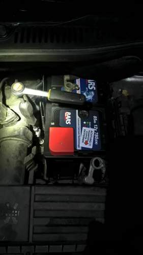

Ich habe mir auch eine neue Batterie gönnen müssen.
Habe noch den Plastikbatteriekasten
Da passt eine H6: L278 x B175 x H190 mm mit Bodenleiste B13 rein.
Habe mir eine BARS Silver 12V 85Ah 780A/EN für 60,- Euronen aus der Bucht besorgt.
War nur etwas irritiert, da auf der Batterie stand, dass man einen Transportstopfen entfernen muss.
Das kannte ich bisher nicht (roter Plastikstopfen ca 5mm im Durchmesser 1cm lang).
Nun ich habe Ihn entfernt. Kann mir das jemand erklären?
(Wo ist der Unterschied zwischen Transportversand und im Auto z.B. bei Bergfahrt?)
Für den Einbau muss man den vorderen Teil des Batteriekastens kurz ausbauen
um die Batterie einführen zu können.
(dazu vorne unten zwei Plastiknasen mit breitem Schraubenzieher
Richtung Batterie drücken und die Teilverkleidung hochheben)
Für die Befestigungsschraube der Batterie benötigt man eine 13er Nuss mit viel Verlängerung.
Wp-20160113-18-58-20-pro-1
Transportstopfen, das sind Entlüftungen, welche zum Transportieren verschlossen werden.
