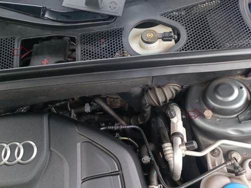

Kurze Frage dabei, gibt es Besonderheiten beim Laden von AGM Batterien im B8? Ich würde die anklemmen wollen am Pluspol im Motorraum und Minus irgendwo an Masse, glaube im Motorraum war ein Minus Kontakt. Oder besser direkt Batterie im Kofferraum freilegen und dort laden?
Nein, bitte immer an den von Audi vorgesehen Punkten im Motorraum laden, damit dein Batterie- Energiemanagement (BEM) weiß, was mit der Batterie los ist.

Genau, dort wo Opa die Pfeile gesetzt hat sind die Ladepunkte. :)
