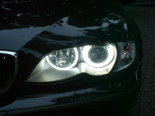

Das bezweifle ich. Die einzigen TFL´s, die mit den original gelben mithalten können, sind einzig und allein die TFL´s aus dem F30 bzw. E92/93 LCI. Alles andere ist eher peinlich als modern.
Gruzzzz

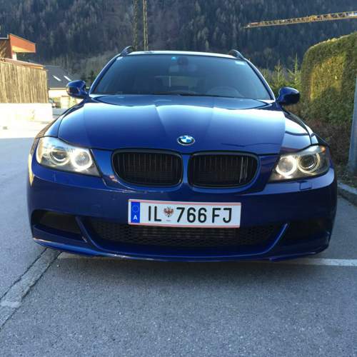

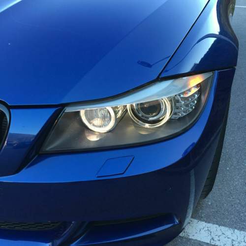

Also ich bin echt mit meiner 6W-LED Lösung Superzufrieden 🙂
War günstig, ist auch tagsüber so hell wie auf dem Bild, kann sich neben den F30 Coronas echt sehen lassen...
Das sieht auch nicht nach ATU-Tuning aus, aber das liegt ja immer im Auge des Betrachters.

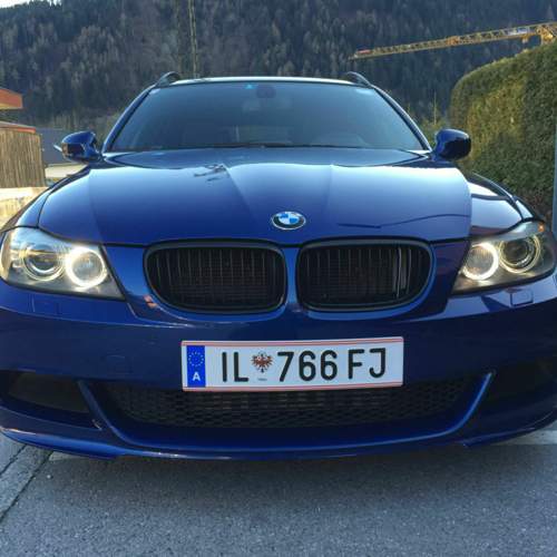

Hier noch Bilder von den H8 Gp Thunder bei Tag mit Spannungsanhebung, Bild zeigt Standlicht, bei mir gleich hell wie Tagfahrlicht :-), ich finds ganz gut für eine 15 € Lösung ohne Led Umbau
Naja
Hauptsache dir gefällts.
Aber in meinen Augen ist es immer dassellbe Bild, die äußerern Ringe sieht man wie bei deinem LCI trotz Spannungsanhebung kaum und die inneren Ringe blenden schon fast. Ein stimmiges homogenes Bild wie bei den Originalen ala X3 oder neuer 5er ist das bei weitem nicht. Wirst du auch nie errreichen egal was du dir da für Dinger reinschraubst, vorallem die Haltbarkeit dieser Billig-LED's steht auf einem anderen Blatt. Wäre mir ehrlich gesagt zublöde da jedesmal die Radhausinnenschalen abzuschrauben, wegen 0,0% Optikverbesserung. Aber jeder wie er mag.😉
Zu den neuen LED kommst natürlich leider nie, aber mich hat das gelb gestört und das ist jetzt weg. Und leider schaut der Unterschied bei beiden Ringen am Foto viel extremer aus als er ist. der Unterschied ist eigentlich gleich wie er beim Originalen gelblichen Licht der LCI Modelle auch ist. Für die perfekte Lösung müsste also nur der neue Dreier her :-). Deshalb würde ich auch nie mehr Geld für LED ausgeben, die auch nicht ans Original Led rankommen!
Mich haben die gelben auch gestört, zumal die gelben ja auch serienmäßig ungleichmäßig leuchten. Mir gefällt die Optik mit den weißen Ringen besonders wenn das Xenon an ist. Dann ist der Scheinwerfer einheitlich weiß/blau. Und die Optik entspricht in etwa den originalen weißen LED´s vom e9x LCI
