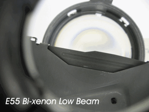

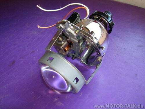

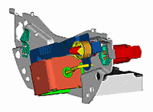

Also mal ne kurze Aufklärung.
1. Bi-Xenon gibt es schon mal gar nicht bzw. recht selten, Bi-Xenon gab es mal im Phaeton (2 Xenonbrenner pro Scheinwerfer)
2. Wie haben Xenon Plus dabei übernimmt ein Xenonbrenner mit Hilfe von weiterer Technik mehrere Funktionen z.b. Fernlicht - Kurvenlicht usw.
3. Der Brenner (D2S) macht allein gar nichts außer leuchten und im Sockel stecken.
- Im Audi Scheinwerfer mit nennen wir es mal Bi-Xenon Technik
- oder im Dectane Scheinwerfer mit nur Xenon weil die Fernlichtfunktion zu teuer ist für die Herren.
4. die Technikeinheit bekommst du gar nicht raus aus deinem Audi Scheinwerfer ohne ihn zu zerstören.
5. D2S Brenner aus original raus -> in den "Tuning" Scheinwerfer rein und sich über H7 Fernlicht freuen.
anbei ein paar Bilder damit man es besser versteht.
