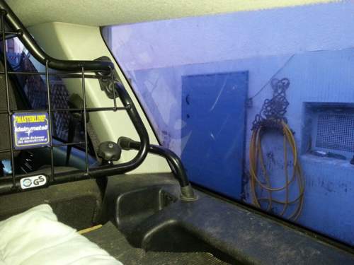

die Abdeckung ist wie beim Trennnetz. Wie verschraubst du das an der Karrosserie? Kannst du da mal ein Bild machen?
Ich hab jetzt mal ein Bild von der Befestigung des Kleinmetall gemacht. Das ist seit ca einem halben Jahr im Fz meiner Frau. Da hab ich auch die Schrauben nicht so angeknallt, drum hat sich dort nichts verformt - wobei ich darauf nicht geachtet habe.
Habe parallel dazu mal in meinen Turnier die Stellen betrachtet, wo die untere Stütze nach unten auf das Plastik unterhalb des Fensters drückt. Dort ist auch nichts mehr zu sehen, anscheinend hat sich das zwischenzeitlich wieder "entdellt".
Das schöne am Kleinmetall Gitter ist halt, werkzeuglos zwei Schrauben lösen und schon ist es draußen.

Kleinmetall Gitter
