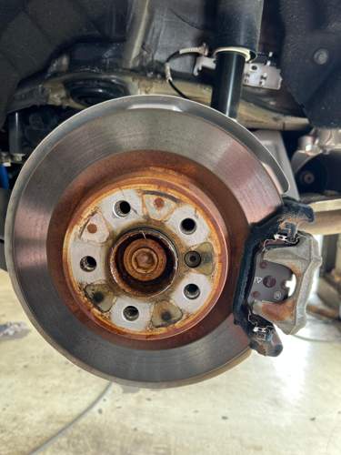

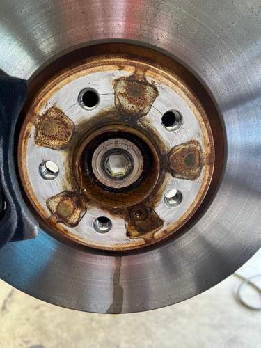

Meine Bremsen haben nach wie vor das Problem bei 12000km, wenn ich an der Ampel losfahre, dass das Geräusch des Knarzens vorhanden ist! Nervig! Zudem rosten meine Bremssättel und die Felgenaufnahme der Scheibenbremse wie mein Cortenstahl von meinem Hochbeet im Garten! Und das ohne Aufpreis……

Bild #211518356
Bild #211518359
Bild #211518362

Ui,
sitzt die Schraube da so schief drin, oder kommt das nur auf den Bildern so rüber?
Das sieht ja heftig aus! Dann müssen die Bremsen nicht getauscht werden weil die Beläge runter sind sondern weil die ganze Einheit gammelt. Hmm
Was sagt uns das? Räderwechwel nie selbst machen, in der Werkstatt stört es nicht und man selbst sieht es nicht. 😁
Entweder produktionsfehler von der Beschichtung oder zu aggressive Reiniger verwendet.
Das ist definitiv nicht normal. Das sieht ja aus, als wäre der Wagen über einen längeren Zeitraum in Salzwasser gestanden (wovon ich jetzt mal nicht ausgehe)! Ich würde das mal beim BMW Dealer abklären, vielleicht können die noch etwas auf Garantie, Kulanz oder etwas dergleichen machen.
Nach rund 20.000 Km sehen die Scheiben bei mir aus, als wäre der Wagen erst ausgeliefert worden (ich wechsle selber die Räder). Natürlich bin ich auch im Winter gefahren und hier in Bayern sind sie nicht gerade sparsam mit Salz o.d.gl. Natürlich muss ich auch fairerweise dazu sagen, dass es ein Garagenwagen (TG) ist.
Soll laut BMW normal sein und haben schon mehrere Member hie im Forum moniert.
Ich finde, ihr solltet einen neuen Thread „Rostige Bremsen“ aufmachen. Mit dem Geräusch durch den von BMW leider als „normal“ bezeichneten Stick-Slip Effekt hat das nichts zu tun.
