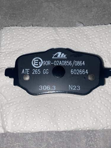

Habe bei meinem X1 30e Sportpaket plus Bj. 12/23 am 14.01 auf meine Kosten neue hintere Bremsbacken ( ca. 170.-€ ) von ATE (von Brembo nicht vorrätig) einbauen lassen. Bis jetzt (nur ganz leise und kurz)keine nervigen Geräusche mehr. Mal schauen wenn die Bremsen Eingefahren sind, ob das so bleibt.

Hallo Leidgeplagte, da ja die Co2 Werte und auch die Feinstäube von Reifenabtrieb und Bremsen nach EU Gesetzgebung stetig verringert werden muss, verbauen die Hersteller Konforme Materialien!
Deswegen, macht es wie der Vorredner/ schreiber, kauft bessere Beläge und lasst diese bei der nächsten Inspektion einbauen.
Ich liefer meiner BMW Werkstatt Öl, Aktivkohlefilter für den Innenraum und weichere Atu oder Brembo Bremsbeläge.
