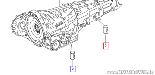

Siehst du Kontrollschraube atf und Kontrollschraube getriebeteil
Jap habe ich grade, die 7l sind aber Kupplung und getriebe (7gänge...)
Du hast recht es wird ein 2 Öl eingefüllt, dies ist aber nur für den Quattro(mitteldifferenzial) und vorderen Differenzial Bereich...
Ist alles in einen großen Gehäuse beim dl501.
Dann haben wir da anscheinend aneinander vorbei geredet, für mich war getriebe und Differenzial Bereich getrennt...
Ist bei meinen ja ähnlich dq500.
Einmal die 7l dsg Öl, dann separat die Getriebe Öl Füllung im verteilergetriebe nach hinten.
