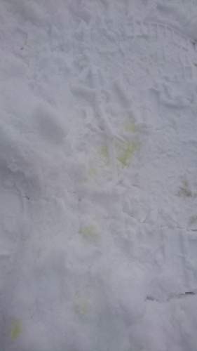

Habe mal wieder Probleme mit meinen dicken
A6 4g 3.0 TFSI quattro S-tronic.
Heute auf den Schnee sind mit neongrüne Flecken aufgefallen.
Kommt vorne ziemlich rechts beim anttiebswellengelenk Differential runter., das ist aber nur ungefähr.
Also kühlerfrostschutz ist es nicht (g12 -rot)
Bremsflussigkeit -stand ok.
Ich denke mal es kommt von der Klima.
Ich hab mit vcds Bissl gesucht und gesehen das der klimamittel druck passt.
Da ich ja aber auch weiß, kann Klimaflussigkeit nicht tropfen, da sie ja verfliegt und sie auch transparent wäre, thereotisch weißer Rauch.
Habt ihr ne Idee, was das ist?
Hab Bissl Angst

Ja okay auf den Bild sieht es gelb aus, aber ist es wirklich sehr Neon grün.
Ist kein Bissl gelblich

Fahrzeug nochmals auf Schnee oder Papier/Zeitung abstellen und schauen, ob es wieder kommt.
Wenn nicht, war es evtl. ein Hund der gerade vom Tierarzt kam und noch Kontrastmittel inne hatte. 😉

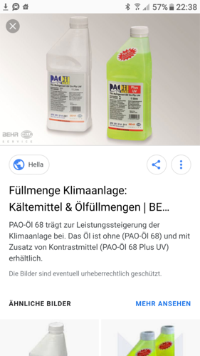

War die Klima vielleicht mal undicht? Möglicherweise wurde Kontrastmittel mit eingefüllt und deine Klima ist immer noch oder wieder undicht...
Laut Audi Historie noch keine Probleme
Und ist Scheckheft gepflegt

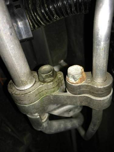

Neon grün, kenne ich aus der Klimaanlage, es kommt beim befüllen ein Lecksuch Mittel mit rein, damit man undichte stellen erkennt, ist ja sonst ein Gas und nicht nachvollziehbar...
Auf den Fotos einmal die Öl/Kontrastmittel Farbe im Gebinde, dann an einer undichten Stelle...
