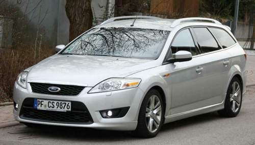

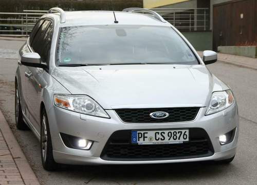

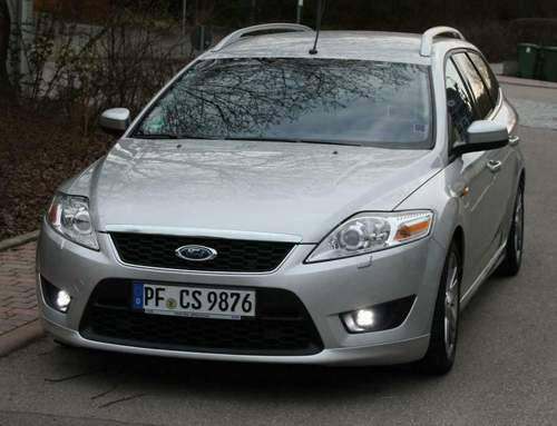

Die IP Nebel Scheinwerfer haben einen Durchmesser von 70mm, so habe ich mir die hier bei ebay bestellt.
Machen einen guten Eindruck und haben die TFL Zulassung (RL muss auf dem Scheinwerfer stehen)
Wer sich über die Einbaumaße und sonstige Regeln fürs TFL interessiert der Link beantwortet alle Fragen.
Letzte Woche habe ich mich an die Umsetzung gemacht, da die Nebler schon zerlegt waren ging das ziemlich flott.
Die TFL Leuchten habe ich Schluss endlich eingeklebt mit 2 Komponenten Kleber.
Eine rein mechanische Befestigung wäre wohl auch möglich aber mein Zeitfenster hat da nicht hergegeben.
Mal schauen ob ich das noch irgendwann bereue
Der elektische Anschluß ist auch machbar für alle, die schon mal die Scheinwerfer raus hatten und nicht Farbenblind sind ;-)
Ein Kabel an Masse (Karosseriepunkt), eins an Dauerplus (Batterie) und eins ans Standlicht.
Bei Xenon Scheinwerfer ist es das 2. Kabel von links in der oberen Reihe (Stecker von hinten, da wo die Kabel raus kommen).

Als ich die TFL zum 1. mal in der Garage angeschaltet habe hat mich die Lichtstärke überrascht, die sind ganz schön hell.
Meine Frau Conny hat es sich heute morgen mal angeschaut und meinte "der sieht ja böse aus.
Hier könnt ihr euch selber ein Bild davon machen und mich Fragen falls ich was vergessen habe zu beschreiben was euch interessiert.
Dieser Umbau ist StVO konform da Nebelscheinwerfer nicht vorgeschrieben sind und entfernt werden dürfen.
Da die Nebler vom IP Packet keine weitere Streuscheibe haben besteht hier auch keine Bedenken. Einen legalen Umbau der Standard Nebelscheinwerfer ist wohl nicht möglich.
Die TFL müssen auch nicht eingetragen oder abgenommen werden da die TFL Scheinwerfer eine E Kennzeichnung haben.
Die Chromringe liegen noch auf meinem Schreibtisch, nur so zur Info, so sieht der Nebler ohne montiertem Chromring aus.

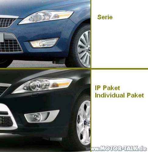

Vielleicht ist das eine dumme Frage, aber was meinst Du mit Nebler vom IP Packet?
IP Paket => Individual-Paket habe mal einen Vergleich gebastelt.
Nebler-vegleich
Aha, also das bedeutet, dass die TFL-Leuchten auch anstelle der "normalen" Nebler passen müssten? Wäre überlegenswert, sieht nämlich echt gut aus.
Sehr schön visualisiert, Respekt !

Ne eben nicht, die normalen Nebler haben ein Glas vor dem eigentliche Scheinwerfer und dürfen somit nicht geändert werden.
Natürlich nur wenn man StVO konform sein möchte.

Habe mal welche irgendwo gesehen die original sind für einen Focus zum passgenauen einsetzen anstelle der Nebler.
Weiß hierzu noch jemand mehr? Sind die auch für einen Mondi mit Individual-Nebler paßend?
