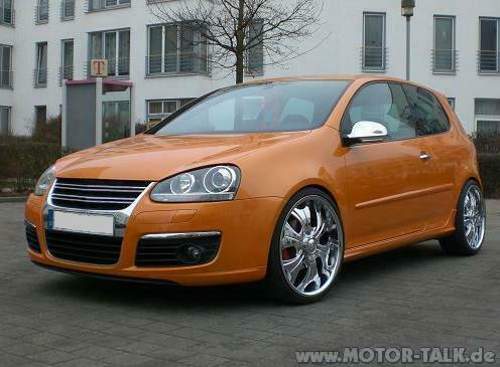

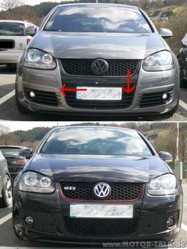

Hallo Tuningfreunde,
ich habe wiedermal eine Frage.Kann mir jemand von Euch sagen ob ich das Wabengitter an meinem Golf 5 GTI bei den Nebelscheinwerfern problemlos tauschen kann gegen Streben die denselben Ausschnitt für die Nebelscheinwerfer haben(hier zum Beispiel die Sportline Version der hat die nämlich-passen aber nicht)oder gibt es sowas nicht?Ich meine damit die Dinger die beim R32 verbaut sind//siehe Bildanlage//Nur halt mit Auschnitt für die Nebelscheinwerfer.Wenn ja sagt mir bitte wie ich an diese Dinger rankomme.Würde mich sehr freuen.Also beim freundlichen gibt es sowas natürlich nicht.Da war ich schon.Vielleicht hat jemand eine Tuning Adresse oder irgendeine Addy wo ich sowas bekommen kann...

Hallo hallo@raffaello22,
ich will mal kurz versuchen deine 4 Fragen zu beantworten.
zu 1: ja, man kann alle Gitter ohne Probleme tauschen. Allerdings muß zu dem mittleren Gitter noch ein grau grundierter Zierrahmen extra bestellt werden, der dann noch lackiert werden.
zu 2: 1K0 853 667 C 9B9 Lüftungsgitter mitte 18,21; 1K0 853 101 A GRU Zierrahmen grundiert 52,08
(ohne Gewähr)
zu 3: die "obere" Leiste ist fest mit dem Gitter verbunden und ist genau wie das ganze Gitter einfach schwarz. Ich habe sie nur mit lackieren lassen weil mir das so besser gefällt. Ist aber kein "muß".
zu 4: die beiden äusseren Gitter haben einen Deckel dahinter, der problemlos ausgeklipst werden kann, so das dann alle drei Gitter offen sind.
Ich hatte letztes Jahr auch die komplette GT R-Line Front verbaut, also auch den GT- Grill in schwarz. Nachdem ich aber jetzt den roten GTI- Rahmen im Grill in Wagenfarbe lackiert habe, muß ich sagen das mir die Kombination GTI-Grill und R-Line Gitter besser gefällt.
Um noch mal die Unterschiede festzuhalten > was ihr jetzt gebaut habt, ist nicht die Front von dem ersten silbernen Golf...
Die Stoßstangen sind immer die selben man hat aber die Wahl zwichen:
oben (Grill)
- GTI
- GT schwarz
- GT R-Line matt chrom/silber
- Jetta chrom
unten (mitte)
- GTI
- GT R-Line
- GT
rechts und links außen
- GTI
- US-Jetta (wie bei dem silbernen Golf > die hab ich auch ... die kosten aber richtig fett ... 2xca 10€ für die Gitter + 2x 50€ !!! für die Chromleisten)
- EU-Jetta (dann aber die zusätzlichen Plastikteile wie bei GT-Rline lackieren lassen - hat zusätzlich auf dem Plastik Chromleisten)
- GT (wie US Jetta nur das da oben keine schmale Chromleiste ist sondern schwarzes plastik)
- GT R-Line

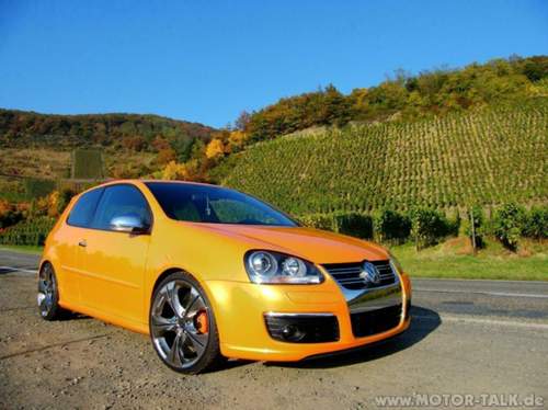

Hier noch mal ein Bild der US-Jetta Front, die Felgen waren zum Test mal drauf ... das VW Zeichen hab ich zum Test mal am PC weg geschnibbelt ...

hallo nochmals auch an lilalover...
danke für dieses foto denn die front habe ich mir besorgt...sieht doch richtig gut aus oder???also ich finde die klasse.aber irgendwie habe ich da nie so wirklich fotos von gefunden......davon spreche ich die ganze zeit:-)
