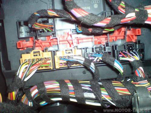

poste mal deine Teilenummer vom STg.
wo find i de nummer am stg ?? muss ich es dazu ausbauen ??
auslesen (lassen) wäre einfacher....
hier sieht man das Stg von unten- da steht auch die TN drauf

Kannst du eventuell mal ein Foto von diesen Teilen hier einstellen?
Foto wovon, von meinen Scheinwerfern? :-)
Ich warte grad auf mein bestelltes VCDS damit ich die Nebler reincodieren kann.... ob das Steuergerät das unterstützt werd ich dann ja sehen...
