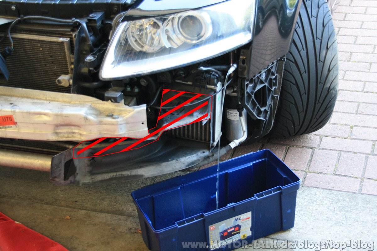

Der Ladeluftkühler sitzt beim 8K aber mittig unten vor dem Kühler bzw. Klimakondensator.

Schon richtig. Hier ist die Lage des LLK an meinem 8K mit abgebautem Stoßfänger ersichtlich:
http://www.motor-talk.de/.../kondensator-schutzgitter-i203785466.html
Danke für die Info! Das ist neu beim 8K. O.K., beim 2.0 TDI sitzt der LLK nun mittig, aber beim V6 TDI auch?
