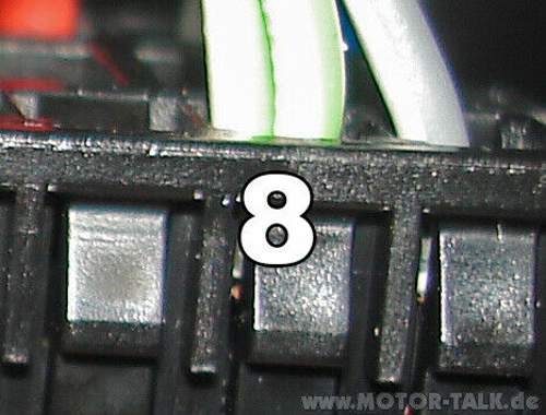

Original geschrieben von V8Freund
...Das freie Ende dieses Kabel verbindest du (z.B. mit einem sogenannten "Stromdieb) zu den Nebelschlußleuchten (weiss/grünes Kabel aus Kammer 8 im Stecker am Lichtschalter.
Die Kammer 8 ist mit 2 Kabel belegt. Wo müsste der Stromdieb montiert werden?
Unbenannt-1
