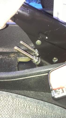

Montag ist bei mir TÜV Angesagt und ich wollte mal die Handbremse Nachstellen.
Ich Denke das 9 Rasten bis sie Greift ist wohl etwas viel.
Jetzt würde es mich mal interessieren wie weit man die Überhaupt Nachstellen kann.
Ich finde nähmlich da wurde vom Vorbesitzter wohl schon einiges Rumgedreht, soweit wie die Gewinde draussen sind. (siehe Bild)

Schau mal hier:
http://...nbauanleitung.e36-page.net/.../...trommelbremsen-warten.html
Auf dem zweituntersten Bild siehst Du, wie es aussehen könnte.
Der größere Zahnkranz mit dem Sägezahn ist für den Nachsteller, der kleinere ist zum Zurückdrehen gedacht, wenn man mit dem BMW-Spezialwerkzeug die Bremse zurückstellen will.
Bieg Dir das Blech einfach wieder richtig. Die Blechkante, die den Nachsteller betätigt, ist ziemlich lang, weil die Nachstellmutter sich ja auch längs der Spindel bewegt, wenn ich das recht in Erinnerung habe.

Guck mal hier in dem Thread wurde schon einmal die Anleitung zum Nachstellen gepostet.
http://www.motor-talk.de/.../handbremse-nachstellen-t3309757.html?...
Und nein, dein Pedalweg hat nichts mit der Handbremse zu tun, die arbeitet ausschließlich über Seilzüge während die normale Bremse über Hydraulikzylinder arbeitet.

und haben fuß- und handbremse beim 3er nicht doch was miteinander zu tun? wenn die automatischen nachsteller kaputt sind, wird doch der abstand zur trommel immer größer, also der pedalweg und glecihzeitig der hebelweg auch, oder?
So ist es.
Und sogar noch schlimmer: wenn man
trotzdem
die Handbremsseile nachspannt, dann stützt sich die Bremse am Handbremshebel und damit letztlich am Seil ab, statt am Nachsteller. Wenn dann das Seil reisst, bremst hinten gar nichts mehr in der Trommelbremse.
Bevor
man am Handbremsseil was nachstellt, muss die Betriebsbremse optimal eingestellt werden. Wenn der automatische Nachsteller das nicht mehr macht, dann kann man auch per Hand nachhelfen. Erst, wenn da minimales Spiel ist (so, dass die Bremse eben noch frei geht), dann darf man am Seil ziehen. (Bedeutet übrigens auch, dass man die Seile bestmöglich lösen muss, wenn man mit der Arbeit beginnt.)

OK, sah soweit gut aus.
War heute auch beim TÜV, und obwohl ich nicht drüber gebkommen bin ist es besser Gelaufen als ich dachte.
Jetzt habe ich aber ne Total Einseitige Handbremse obwohl Belege und Trommel in Ordnung waren, den Nachsteller habe ich gängig gemacht.
Werte waren 50/150 auf dem Prüfstand.
Gibt es noch mehr möglichkeiten der Ursache als die Züge ?
Habe die schon ewig Nachgestellt.
trommel abnehmen auf der seite die schlecht war. dann solltest du optisch erkennen wo der hase im pfeffer liegt
Evtl. die Beläge verglast,das reduziert die Bremskraft deutlich!

Sind die Züge denn noch ganz? Es gibt den Fall, wenn das Seil teilweise durchgescheuert ist, dann dröselt sich der Rest auf und wird dadurch deutlich länger. Wenn dann nur noch ein, zwei Drähte des Seils intakt sind, hat man Zentimeter dabei.
Die Gleichmäßigkeit der Handbremse kann man ganz gut auch zu Hause testen, wenn man kein zu hartes Fahrwerk hat. Einfach eine Winzigkeit rückwärts rollen lassen und dann heftig anbremsen und dabei durch die Heckscheibe schauen, dann kann man sehen, dass das Heck auf einer Seite mehr steigt als auf der anderen, wo die Bremswirkung schwächer ist.
