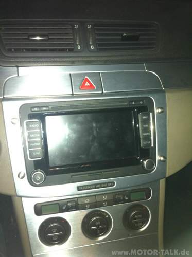

Ich habe mir jetzt das Navilock bestellt
Navilock
mir leider ist das die Einbauanleitung nicht komplett übersetzt 😮 und die Bohrschablone für die Blende ist fürn arsch. hat jemand eine Bohrschablone für das Navilock für die Blende die er nicht mehr Braucht?
Leider hab ich das Teil von einem Händler aus Ebay gekauft und der hat die Schablone nur Abfotografiert und nicht komplett mitgeschickt.

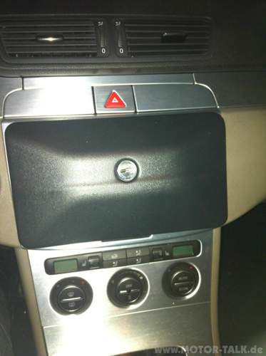

Das System besteht, wie schon geschrieben, aus 2 massiven Winkeln welche rechts und links im Amaturenträger verankert werden. An diesen Winkeln werden 2 Aluprofile befestigt, an denen ebenfalls die 4 Schrauben zum RNS befestigen eingeschraubt werden.
Dann kommt die Radioblende über das ganze und es werden die 4 "Pilzschrauben" ins Profil geschraubt.

Ich habe das Teil ja gestern montiert und das ist sehr Massiv. Die Abdeckung ist sehr massiv und recht schwer und auch die halter unter der blende sind sehr stabil. Da wackelt nichts und passt auch nichts zwischen wo man einen hebel ansätzen könnte. Mann kann zwar mit Roher gewalt und nem Großen kuhfuß ran gehen aber dann Reißt man das halbe Amaturenbrett auseinander.

Jap Du musst einiges weg fräsen, neue Löcher bohren und dann alles so nen bisschen anpassen.
Das Navi (die haltebügel) kommen dann zwischen die Stahlwinkel, den PVC Rahmen und die Aluminiumformen. In die Aluformen werden dann die Pilzschrauben eingeschraubt. Wenn Du interesse an der Anleitung hast mit Bildern dann schreib mir einfach ne PN.
