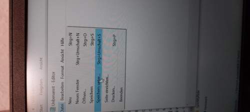

Ich habe jetzt einmal heute das angebotene Map Update auf ww.ford.de heruntergeladen für einen aktuellen Mondeo. Es fehlt wieder die DONTINDX.msa Datei 0 KB . Ich habe die nun im Windows Texteditor selbst erzeugt und auf den USB Stick kopiert. Bin gespannt ob die nächsten 3 Ford Fahrzeuge mit anstehenden Kartenupdate dieses Update problemlos akzeptieren/durchlaufen lassen.

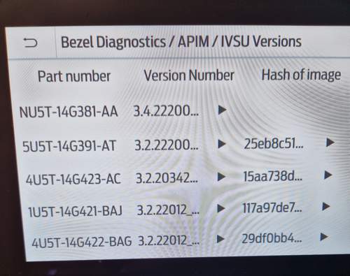

Snyc3 Version
Gracenotes + Navi Version
Versionen der einzelnen Dateien
Die Datei DONTINDX.msa sorgt dafür, dass das Sync nicht versucht den Datenträger zu Indizieren und beschleunigt den Updateprozess dadurch.
