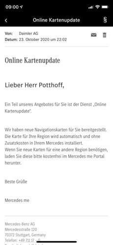

Da bekam ich gegen 22:00 Uhr eine Nachricht von Mercedes, sie würden mir ein OTA Update automatisch installieren.
Ich gegen 22:50 Uhr zum Auto, da haut mir das (320MB) OTA Update einfach zwischen das manuelle Update und beide laufen auf einen Fehler.

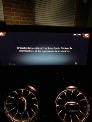

Jetzt funktioniert das Navigationssystem nicht mehr. Immer wenn ich die Navi-App im MBUX starte, steht dort "Kartendaten stimmen nicht mit Ihrem System überein. Bitte legen Sie einen Datenträger mit dem entsprechenden Kartenmaterial ein."
Und wenn ich meinen USB-Stick anschließe, um das manuelle Update nochmal zu starten, kommt der Hinweis: "Eine neuere Version von Kartenupdate Europa ist auf dem System bereits installiert."

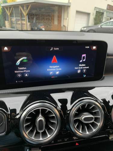

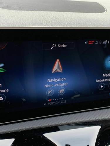

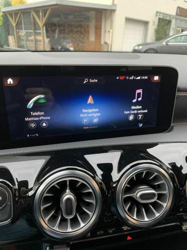

Leider ohne Erfolg. Nach dem Hard-Reset steht bei der Navi-App "Wird aktiviert...", dann findet er die Position und anschließend steht dort "Nicht verfügbar".

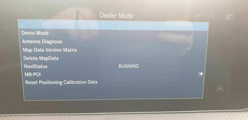

Die Werkstätten können im "Dealer Mode" die Kartendaten resetten/löschen.
Bei meinem A180 (von 22.01.2020 Herstellungstag) hat, bei meinem Navi-Updateversuch mit USB-Stick, die Festplatte einen Schaden bekommen und musste ausgetauscht werden.
Drei Tage hat das gedauert weil meine wirklich freundliche und kompetente Werkstatt von Daimler erst die Order bekam die Software und die Kartendaten neu aufzuspielen. Beim aufspielen der Kartendaten wurde dann der Festplattendefekt diagnostiziert.
Danach HDD ausgetauscht und alles aufspielen von vorne.
Nun habe ich neueste Software (FreshUp 3 bzw. apilevel/ntg6/080) drauf und Navi-Karten lassen sich per USB-Stick aufspielen. Natürlich alles auf Garantie.

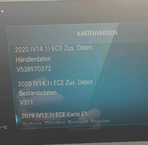

Mir wurde dort die Navigationsapp und das Kartenmaterial upgedatet.
Danach funktionierte wieder alles.
Als Privatperson kann man eh nur das Kartenmaterial updaten, nicht aber die App.
Das kann nur die Werkstatt.
Meine Werkstatt hatte leider nur die Version 13.2 da, deshalb habe ich jetzt die Navigationsapp auf Version 13.2 und das Kartenmaterial auf 14.1.
