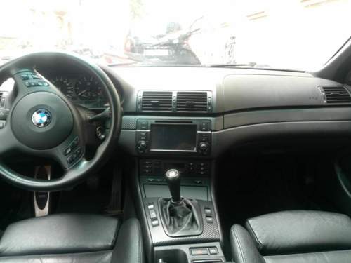

Hi Leute,
mein Bruder hat sich einen E 46 Coupé gekauft! Eigentlich super ausgestattet, nur leider hat er nur Kasettenradio, und im Kofferraum einen CD wechsler.
Jetzt würde er gerne ein Radio mit Navigation, welches auch MP3s lesen kann und Bluetooth unterstützt einbauen. Da gibt es im Zubehörhandel ja einiges, und auch der einbau wäre mittels DIN Schacht adapter kein Problem. Das einzige Problem ist die Bedienbarkeit über die Tasten am Lenkrad.
Gibt es solche Radios bei denen ich auch die Lauter/Leiser-Tasten am Lenkrad weiterhin benutzen kann?
Vielleicht kennt sich ja jemand mit dem Thema aus und kann mir helfen! Wäre super!
Danke für viele Antworten :-)
Rellob (Der zwar einen A5 fährt, aber dennoch hofft von der BMW Gemeinde einen Tipp zu bekommen :-)  )

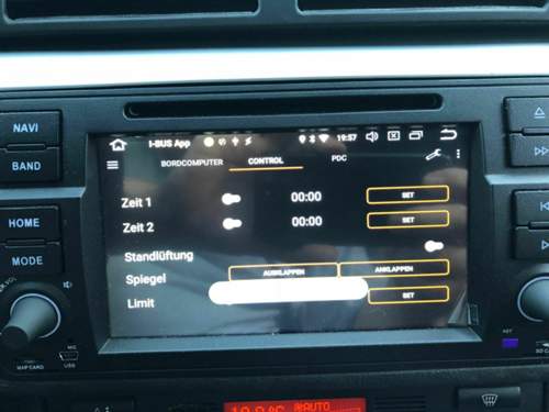

nein ist nicht mit dabei.... alle Infos hierzu findest du hier
https://www.ibus-app.de/
aber...du brauchst ZWINGEND für die App einen Resler Stick!
den gibt es hier:
http://www.reslers.de/IBUS/index_de.html
und nein ich bekomme von niemanden etwas zugesteckt das ich darüber berichte:-D

So und hier sieht man auch wie das Radio startet und bootet:-)
Ich kann nur sagen, tolles Gerät! Läuft wirklich flüssig und wenn man alles angepasst hat (habe es mit einem HK System verbunden) dann hat man echt ein schickes Radio mit allem Schnickschnack
http://www.cswp.de/chris/IMG_1955.MOV
Wer keine "special" Apps nutzen will wie ich (mit der Gefahrenapp) der kann das Radio auch so einstellen das es SOFORT verfügbar ist so wie die Zündung belebt wird (ca. 2 Sekunden).
Ich brauche aber zum starten der App "Tasker" einen "Kaltstart" des Radios....dauert halt ein wenig länger. In der Zeit kann man sich anschnallen und sich im Rückspiegel ansehen:-)

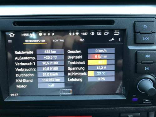

Was ist das für eine I-Bus App? Ist die dabei oder welche müsste da installiert werden?
den gibt es hier:

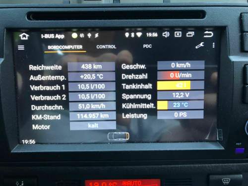

Geiles Teil. Werde ich mir auch zulegen. Hast du denn noch irgendwas anderes verkabelt (PDC und Kamera Verzicht ich drauf) oder wirklich nur das Radio angeschlossen so wie du es bekommen hast ?
naja ich hab schonnoch ein bisschen mehr drann....
- DAB+ Antenne
- USB Stick mit MP3´s
- Radio arbeitet mit Huawei WLAN Router zusammen und ist up to date mit allem
- Rückfahrkamera
- externes Mikro für die Freisprecheinrichtung
- Resler Stick
- IGO NaviSoftware (Navisoftware muss IMMER separat aus dem Google Playstore geladen werden)

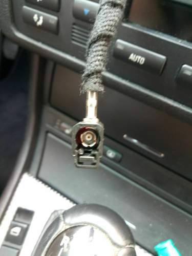

Aber du brauchst noch einen simplen Antennenadapter
https://www.ebay.de/.../191829604137?...

Wer den fakra Stecker (Bild) ab Werk hat, braucht keinen Adapter, passt plug & play.
