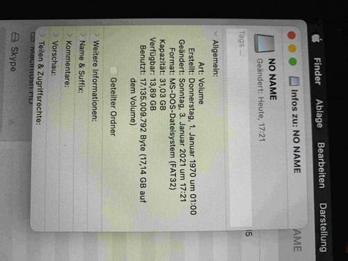

Guten Morgen und noch ein frohes neues Jahr wünsche ich. Ich wollte heute Morgen auch ein Kartenupdate machen, auf die SD Karte geladen und ab zum Auto. Dieses erkennt leider die Karte nicht mehr!! Mit FAT 32 formatiert. So ein Mist. jemand einen Tip? Gruß Klaus
Hast du noch eine gültige Lizenz ?
Ja habe ich.
Micro SD im Adpater?
nimm eine normale große FAT2 formatiert und dann muss es gehen
mib1 mib2 und die meta im root Verzeichnis der SD
Hi, genauso hab ich es gemacht. Normale SD. Aber ich glaube ich habe eh schon die letzte Software.

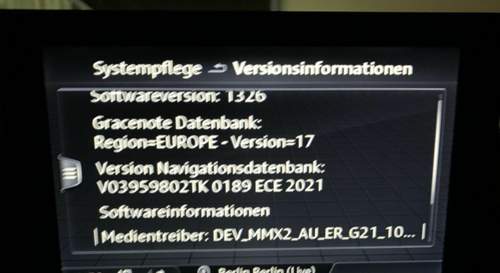

V03959802TL 0187 ECE 2020/2021, richtig?
Sollte aber trotzdem die Karte erkannt werden, oder?
@Bueller57 schrieb am 3. Januar 2021 um 11:18:47 Uhr:
Ich hab vorgestern diese eingespielt. Allerdings vom USB Port per Stick
NAVI Version nach Update
OK, ich habe jetzt nochmal neu formatiert. Jetzt wird die Karte auch erkannt.Kommt aber die Meldung das kein Update auf der Karte wäre. So ähnlich zumindest
Für mich klingt das dass du keine Lizenz mehr hast

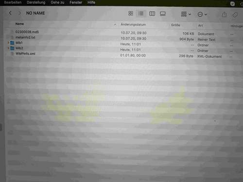

Poste mal den Inhalt deiner SD Karte
ich hoffe Du meinst das so?
