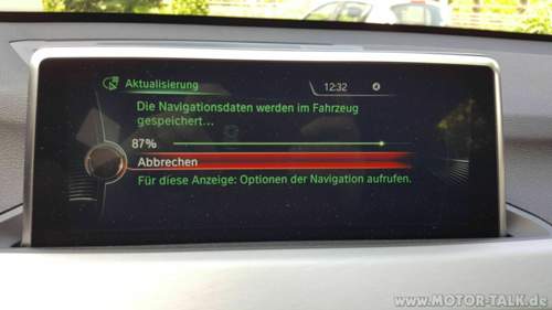

@DriverF48 schrieb am 14. Juni 2016 um 15:40:30 Uhr:
Erkennt man das, wenn die Einspielung im Fahrzeug fertig ist? Kommt da eine Meldung?
bei Starten des Updates bekommt man eine Fortschrittsanzeige (einen Fortschrittsbalken mit "% fertig"), und den Hinweis, dass diese unter den Optionen des Navi-Modus jederzeit aufrufbar ist. Diese Anzeige kann man dann mit o.k. bestätigen, und während des Updates weiter navigieren (das Navi startet am Beginn und am Ende des Updates). Die Fortschrittsanzeige kann man mit einem Klick auf die Options-Taste jederzeit wieder aufrufen...
lG Gerald

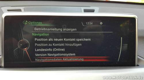

@DriverF48 schrieb am 14. Juni 2016 um 10:39:26 Uhr:
Die aktuelle Navi-Version vom Auto findet man, wenn man die Taste "Option" rechts unten vom Drehregler drückt und dann ganz nach unten scrollt und dann bestätigt.
Diese Info hat mir gefehlt! Aber jetzt weiß ich, dass das update auf die Navi-Version 2016-2 bei mir funktioniert hat.

Hier mal Bilder dazu...
Img-mt-5256966594914936831-20160610-123223
20160610-123414
