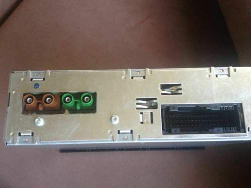

Habe mal wieder ein neues Problem trotz Suche und diversen Anleitungen habe ich es nicht hin bekommen den Safe pin an zu schließen.
Habe es mit einem stromdieb versucht und die blaue und die rote Leitung zusammen gedrückt mittels stromdieb. Und trotzdem kein Erfolg!! Was mache ich falsch!?? Wäre sehr nett wenn mir jemand helfen könnte oder vielleicht sogar jemand aus Hamburg.?

Aber der 26 polige Stecker müsste doch schon das gala Signal oder Abs Signal haben oder nicht? Da das kleine navi ja vorher auch Einwand frei navigiert hat?
schon richtig, der Stecker 26-polig des kleinen navis enthält die Signale.
Wenn Du den kompletten Stecker 26-polig des kleinen navis von hinten nach vorn verlegt und auch die Kontakte entsprechend umgesteckt hast, sollte das navi plus auch navigieren können.
Beachte die unterschiedliche Kontaktbelegung der beiden Stecker 26-polig BNS /navi plus !!

Ich wollte dir noch drei Möglichkeiten aufzählen, wie Du das Navi ans laufen bekommst.
1. TMC-Tuner dran und probieren, ob es so ohne Probleme funktioniert. Dann hast Du aber keinerlei Anzeige im FIS.
2. Einen CAN-Emulator verbauen. Dieser wandelt das CAN-Signal vom TMC-Tuner in ein 3-Leiter-Bus Signal um das dein KI versteht. Kosten: ca. 150 bis 200 EUR.
3. KI tauschen (m.M.n. zu aufwändig und zu teuer).

Du sagtest doch das seih normal das er die CD nicht ließt solange die nötigen Sachen noch nicht vorhanden sind es ist nur der Strom Stecker und das Radio Kabel angeschlossen bis jetzt. Oder sollte er die Navi CD jetzt trotzdem lesen können?
Edit:
Das habe ich so nie gesagt!
Die CD muss auch ohne das ganze Zeugs gelesen werden können. Navigieren ist nur so nicht möglich.
Themenstarteram 21. Mai 2015 um 13:45
10 Sekunden bleibt sie ja drinne und dann schmeißt er sie wieder raus.
Richtig - das Laufwerk kann die Daten nicht lesen und wirft die CD wieder raus. Wahrscheinlich ist die Laserlinse verschmutzt und müsste mal gereinigt werden.
Themenstarteram 21. Mai 2015 um 13:50
Das kann natürlich auch sein. Wenn ich erstmal den ganzen Kram zusammen habe werde ich mich mal drum kümmern die Linse zu reinigen
Bin zwar kein Freund von diesen Reinigung-CDs, aber ein Versuch wäre es in diesem Fall wert. Wenns funktioniert, kann man ja immer noch gescheid putzen.
