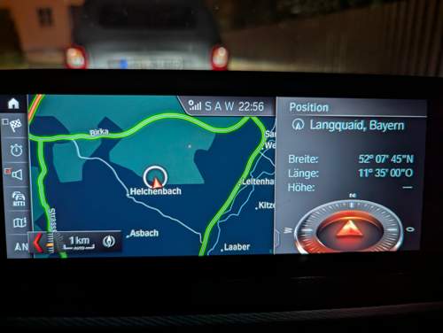

Seit So., 22.06.2025, ca. 16:30 Uhr) habe ich das Problem, dass die Position im Auto-Display nicht mehr passt und somit keine Navigation mehr möglich ist und auch keine Verkehrszeichen mehr angezeigt werden. Die Position im Auto ist "mehrere" km woanders. In der MyBMW-App dagegen ist der Standort korrekt.
Ein GPS-Problem würde ich da schon mal ausschließen.
Ich habe um den 12.06.2025 ein Karten-Update via USB auf "Road Map EUROPE Way 2025-2" durchgeführt und konnte auch gute 1.600 km durch Niederlande, Belgien und Frankreich fahren. Davor (mit der alten Karte) hatte ich nie ein Problem gehabt; wenn es denn an der Karten-Software liegen sollte.
Ich hatte erst gedacht, es legt sich wieder, wenn die GPS-Almanachdaten sich aktualisieren, denn Position rückte von Tag zu Tag wieder etwas näher. Aber ich gestern Richtung Süden gefahren bin, ist das Navi eher in Richtung Westen "gefahren" und bei Rücktour bin ich nun wieder ganz woanders.
Seit Do., 26.06.2025 bin ich mit dem ConnectedDrive-Service im Austausch, haben Screenshots bekommen, haben (angeblich) die Werte aus dem Auto abgelesen, aber keine Lösung. Allerdings sagte man mir von verschiedenen Ansprechpartnern, dass das Problem aktuell schon mehrere (mit anderen Modelle) gemeldet haben; sie aber alle noch als "Einzelfall" gewertet werden. Ich soll einfach in die Werkstatt fahren!
Bevor ich das nun mache - kostet ja erstmal wieder - wollte ich hier mal nach Erfahrungen sammeln. Ich habe hier zwei andere Threats mit anderen Modellen gefunden, die vom Zeitraum her ähnliches melden...
Sofern jemand einen Post hat, wo sich die Einzelfälle zusammen tun, dann schiebe ich meine Posts dahin. ;-)
Ich werde das Gefühl nicht los, dass es ähnlich wird, wie damals beim blauen MoFu-Provider. Wir sind Einzelfall. (Wer es noch kennt.)
Hat das Problem hier ggf. noch jemand? Oder besser sogar die Lösung?

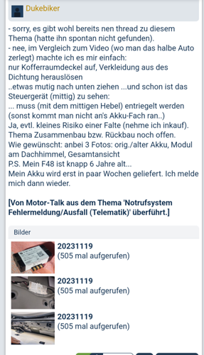

Dank der Beschreibung von @Trohn habe ich den Dachhimmel hinten soweit wie möglich geöffnet und dann mit der Lasche das Telematiksteuergerät entriegelt.
Der Einbau der "alten" Antenne vom Schrotti hat leider keinen Erfolg gebracht. Das GPS-Signal ist an der gleichen Stelle geblieben.

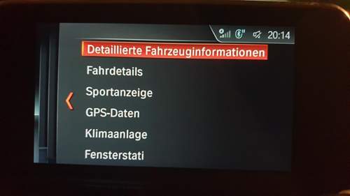

Mein F48 ist einer der wenigen ohne Navi, aber einen GPS-Empfänger scheint es trotzdem zu geben. Denn ich kann über AAidrive GPS-Daten anzeigen lassen und das Auto über die App orten. Letzteres funktioniert sogar innerhalb der Tiefgarage so genau, dass ich mich frage, ob da noch Tachometer- und Lenkwinkeldaten mit verrechnet werden. Das wäre ein Einfallstor für Fehler - allerdings sollten ganz grobe Fehler eigentlich erkannt werden, bevor eine völlig verfälschte Position ausgegeben wird.
Wir verhalten sich eure Navis eigentlich in langen Tunnels, verlieren sie die Position oder nutzen sie dann Geschwindigkeits- und Lenkdaten?
AAidrive ohne Werksnavi
