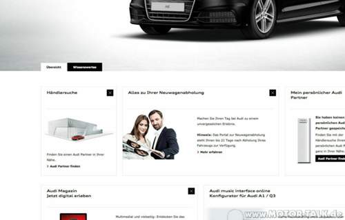

Hallo
Heute habe ich in myaudi kein karten update gefunden 🙁 habe A6 4G 2014 Navi MMI touch aber ohne Audi connect ist das update nur bei Audi connect dienste möglich?
Mfg
Gregor
Nein, dazu sind keine Connect-Dienste erforderlich!
Du gehst über: myAudi (login) --> Übersicht --> Audi A6 Kartenupdate (zum Dienst) und kommst in unten dargestelltes Bild 1
Dann das Gewünschte anklicken und 'jetzt herunterladen' drücken Bild 2
Das download Fenster erscheint, du gehst auf 'Datei speichern', der Rest dürfte klar sein.
Ich habe auf irgend eine teilbelegte SD gedownloadet (ins Hauptverzeichnis) und diese dann ins MMI eingespielt (Anwahl 'Systemupdate' glaube ich heißt das oder so). Alles andere macht das MMI. Unterbrechungen spielen keine Rolle (Auto aus, zur Arbeit,..), der Vorgang geht autom an unterbrochener Stelle weiter. Du kannst das MMI während der Übertragung auf die HD bzw. Installation unabhägig davon weiter benutzen.
Ich machte die Prozedur jetzt das 2. mal, hat immer auf Anhieb geklappt.
Gruß LK

Hallo
Das habe ich nicht 🙁
p.s. Bild
Myaudi-details-dienste
