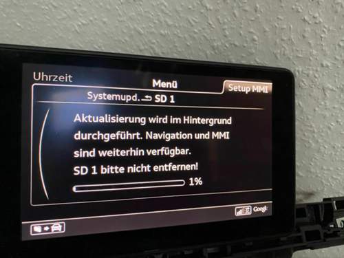

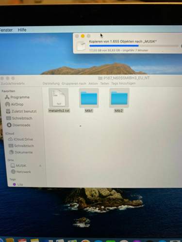

Ich habe Navi updates frei die ich Mitte dann über die vw Datenbank runterlade.
Kann mir jemand da ne Anleitung für geben?
Mein Auto erkennt auf der Speicherkarte keine Navi Dateien zum updaten...
Mein Weg:
Navi Datei heruntergeladen
Rar Datei entpackt und Datei auf die Speicherkarten gepackt.
Ins Auto gesteckt sd1
Nix passiert:-(
Da ich das vom Mac mache, kann mir wer sagen in welchem Dateiformat die Speicherkarte sein sollte?
Hab ein Foto angehangen, wie ich die Datei übertrage.
Kann mir wer helfen?
Fat32
Update wird wie jeder andere Update auch über System Update eingespielt
