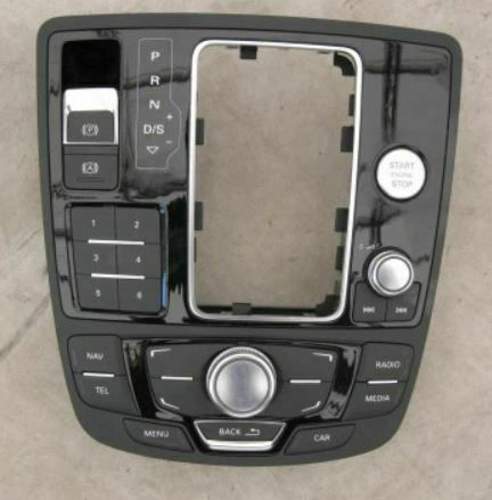

In meinem A6 4g Bj. 2016 ist das "normale" MMI (kein MMI plus!) verbaut- 6,5" Display, 6 Radiotasten anstatt dem Touchpad in der Mittelkonsole(Beispielbild siehe Bilder-Anhang unten). Funktionieren bei diesem MMi ebenso Lifetime/Anytime-Kartenupdate-Freischaltungen?
Was könnte man bei dieser MMI-Version noch freischalten/modifizieren/updaten?
Mmi-foto
nein ^

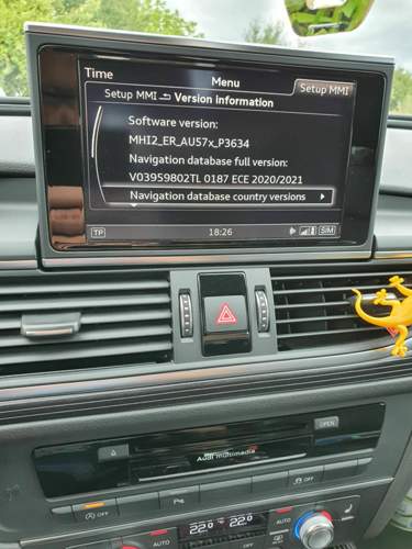

Neue Karten sind angekommen 🙂. Ich habe unbegrenzt
20200621
