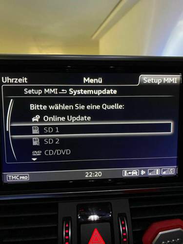

Dateiformat muss FAT oder NTFS sein.
Wo ich es einspiele weiß ich auch aber da erkennt er die sd1 nicht als Quelle. Nur online wo er dann sagt gibt nix(weil Lizenz abgelaufen)
Dateiformat hab ich exFAT genommen, gab noch MS-DOS(FAT).
Dann packe ich jetzt nochmal die entpackte Datei rauf und schaue ob es klappt. Dauert nur immer 35min für die 30gb😉

Ich verstehe es leider nicht woran es liegt.
Mit dem mac wird die Speicherkarte auf ms-dos(fat) formatiert und danach die heruntergeladene Datei rauskopiert.
Der Audi erkennt die Speicherkarte aber nicht. Habe ein Foto angehangen.
Hat noch jemand eine Idee?
Versuche es mal mit einem USB Stick.
Mitm usb Stick hat es geklappt.
Jetzt hat der Audi gesagt er hat keine gültigen Dateien gefunden... ich werde irre.

Dann hast du die maximal möglichen freien Updates aufgebraucht. Die ersten 2,5 Jahre/5 Updates sind frei.
Ne das sollte alles frei sein. Zwar nur noch offline aber Updates sollen funktionieren

War bei mir auch so. Ich konnte bei myaudi das letzte kostenlose Update runterladen, aber nicht installieren. Gleiches Verhalten wie bei dir. Ich schätze mal, die Uhr ist abgelaufen.
