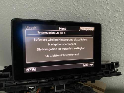

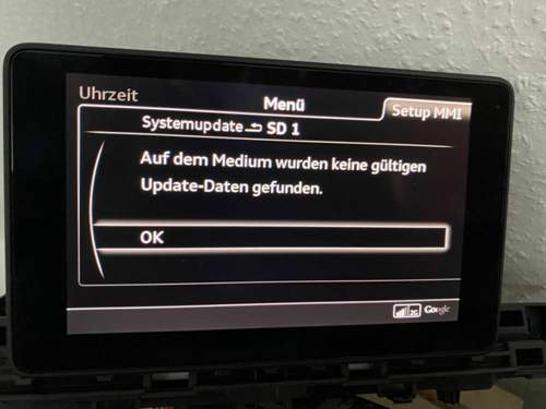

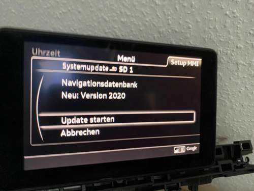

so sieht die meldung aus wenn man keine Lizenz mehr hat (in dem falle hier 2018 abgelaufen)
und versucht die 2020er zu installieren
bild 2 dann mit passender Lizenz

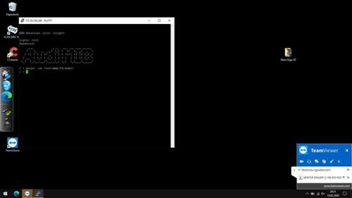

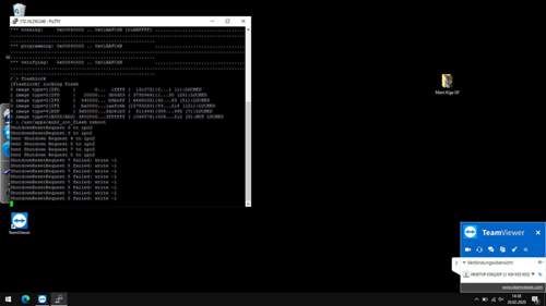

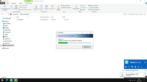

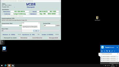

Ich kann über teamviewer machen

Das geht über einen USB/Netzwerkadapter in dem man auf das MIB System zugreift.
Näheres per PN.
