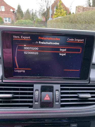

@Homer-Jay68 schrieb am 14. Februar 2020 um 14:18:37 Uhr:
die BACK bzw RETURN Taste gedrückt halten und die taste oben links über dem Drehrad
so kommt man ins ENG menü
raus genau so
dann unter system ...
Freischaltungen
[/quote
Thx, hab ich gemacht
genau da
nur weiter unten
023xxxx
den brauch ich
z.b. bis 2020 wäre
02300024
24 am ende
22 wäre 29/20

... und nun der untere Rest :-)
Freischaltcodes
Du kannst keine gültige Lizenz mehr ...
19 war Ende bei dir
Kann dir aber helfen - schreib mir eine PN

kannst du genau so abfragen (siebe oben) - über das ENG- Menü und dann den Freischaltcode mit 023xxxxx posten
aber bei 2015 (wenn das ab werk drauf war) kann man hochzählen wann ende ist
Ja, rechnerisch hätte mir die Version 2017/18 noch "zugestanden". Liess sich aber nicht installieren, vermutlich weil die Zeit abgelaufen war.
Das letzte Update lässt sich immer installieren!
Der Freischaltcode ist für die Map immer gültig.
Evtl. stimmt was mit den Dateien nicht.
@Wurstfinger schrieb am 15. Februar 2020 um 07:49:32 Uhr:
Bei mir nicht. Seit die Unit von einem freundlichen Forumsmitglied freigeschaltet worden ist, kann ich mit derselben SD-Karte auf dieselbe Weise problemlos updaten.
Vorher ging's definitiv nicht. Mehrfach runter geladen, mehrfach mit verschiedenen SD-Karten probiert. Immer nur "Kein Update gefunden" Wobei die Karten immer problemlos erkannt wurden und Musik gespielt haben.
