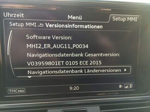

das heißt @scrag, du hast schon ein update deines FL gemacht? Stell bitte mal ein screenshot der Version ein. Schon Unterschiede festgestellt?
Bisher noch keine Unterschiede festgestellt. Da ich den Wagen aber auch erst 14 Tage habe, war mein Navi bisher nicht exzessiv im Einsatz.
Mein MMI hat es aber als neue Karten Stand 2015 erkannt und dann auch ge-updated.
Hier ein Screenshot nach dem Update.
Leider weiß ich nicht, wie der Versionsstand vorher war.
Mein Wagen wurde ca. Mitte März gebaut und hat, wie gesagt, dass Update bereits akzeptiert.
die gleiche SW ist bei mir auch drauf (Auslieferung 4.3.), d.h. ein update wird auch dann 'akzeptiert' wenn es gar keines ist - doof! Man erkennt offenbar nicht, ob ein update ein 'update' ist und macht sich die Mühe u.U. umsonst. Da uns ja 5 Folgeupdates (echte) nach Auslieferung zustehen, dürfte das unerheblich sein - bin mir aber nicht sicher.
Natürlich freut's mich, dass es noch kein 'echtes' update gibt, somit längere Zeit das aktuelle update! (es spielt nämlich keine Rolle - leider - ob man ein update zieht oder nicht, nach 5 Folgeupdates ist zeitlich Schluss mit free of charge!🙁)
Na das ist ja ein Witz.
Gut, dass Du nachgeschaut hast.
Dann hätte ich mir die Arbeit ja sparen können.
Eigentlich sollte aufgrund der FIN schon gar kein Update ausgewählt werden können, geschweige denn akzeptiert werden...
