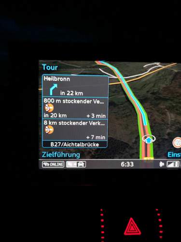

Weiss jemand was das für ein Zeichen ist? Scheint bei den neuen Karten Updates dabei gewesen zu sein...
Der hat doch die Karten noch gar nicht fertig installiert bei Dir.
Die Routenführung sieht auch irgendwie merkwürdig aus bei Dir.
Ein MMI Reset kann da Wunder wirken ...

Hat geholfen, danke!!

perfekt. War bei mir vor einiger Zeit auch so 🙂

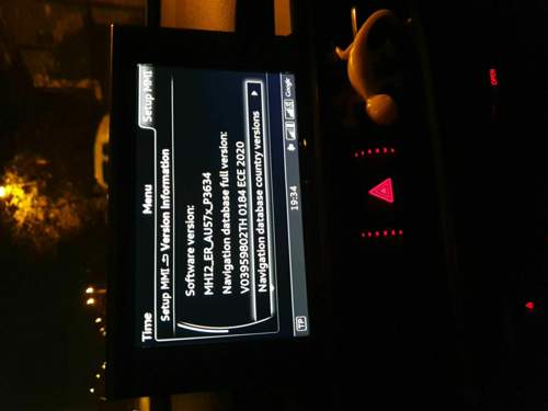

Sie sollten jetzt die 2020-Version der Karten zur Verfügung haben
20191112
