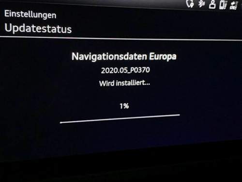

Auf my.audi.com wird mir aktuell ein Kartenupdate für das FL Modell angeboten. Nur 1 Auswahl "Europa 2020/2021". Erstmals ein anderes File-Format als die MIB1/MIB2 Ordnerstruktur. Jetzt mal sehen, ob mein MIB3 das auch frisst ...
Update: ja, installiert auf MIB3 FL 2020! Version 05.2020 (Built date 01.2020)
Kartenupdate MIB3
