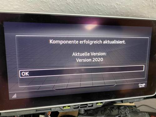

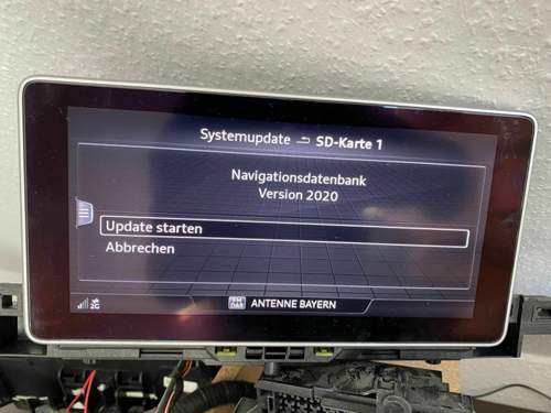

die SIM hat damit gar nichts zu tun ; das update wird über SD karte eingespielt ;komplett EU
die Karten gibts wie schon mehrfach gesagt immer bei VW kostenlos ; skoda auch und sind alle gleich für MIB1 und MIB2
daher karten dort laden (oder bei mir sofern man das update oder die freischaltung von mir bekommen hat) - auf die SD kopieren und im Auto ganz normal wie gehabt über Systemudpate installieren
