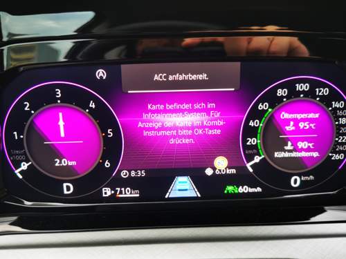

ich habe in mehreren Videos und auf Bildern gesehen, dass man sich die Karte vom Navi im Kombiinstrument (Tacho) anzeigen lassen kann. Im Leihwage (Polo 2020) hats auch funktioniert. Wenn ich die View Taste bei mir mehrmals drücke, durchlaufe ich 3 verschiedene Ansichten: normales Tacho, Assistenzsysteme und Spur und zum Schluss diese retromäßige Rasteransicht bei der die Geschwindigkeit angezeigt wird. Es fehlt allerdings die Navi-Ansicht. Im Handbuch steht nichts dazu, dass man diese irgendwo noch zusätzlich aktivieren müsste. Navi gleichzeitig im Infotainment-Display anschalten habe ich auch schon versucht. Ohne Erfolg. Habe das Business Premium Navi eingebaut, also eigentlich die höchste Ausstattung.
Hat da einer einen Trick, oder funktioniert es bei noch jemandem nicht?

Tubenansicht, mit rechts hoch/runter scrollen bis irgendwas mit Kartenansicht da steht - OK drücken - Karte ist zwischen den Tuben.

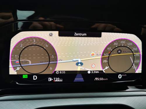

Ich habe einen MJ23 Style mit Discover Pro, da geht das - wie im Foto gezeigt.
Bei der Probefahrt im November 21 ging das auch nicht. Habe mich darüber gewundert damals und jetzt gefreut ;-)
Ich finde das System hat viel Potential - hoffentlich kommt da noch mehr und dann auch für alle!

Hab heute früh mal 3 Bilder gemacht. Meiner ist halb MJ23, also ich hab schnelle Ladebuchsen, aber noch die Matte Mittelkonsole und Leder in der Tür/Armlehne.
Ist wenn mans abruft aber als MJ23 gelistet.
